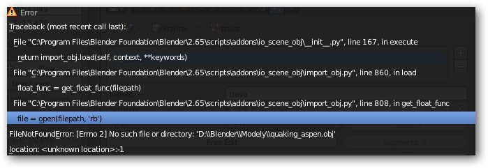

Stáhnul jsem si generátor stromů Arbaro 1.9.8. Když dám importovat jako obj tak mi to nahlásí error. Zajímavé bylo, že při prvním pokusu i když to ohlásilo error, tak se mi ten strom načetl. Při dalších pokusech už to stromy nenačte. Nevíte někdo, kde je chyba? Mám nainstalovaný Blender 2.65a. Zkoušel jsem to i ve starších verzích. Dík za rady.
Blender-error.jpg [ 39.32 KiB | Zobrazeno 5066 krát ]

S tim ti asi neporadim.
Zkus ale addon sapling - je přímo v blenderu - stačí ho jenom aktivovat. Měl by fungovat podobně jako arbaro...

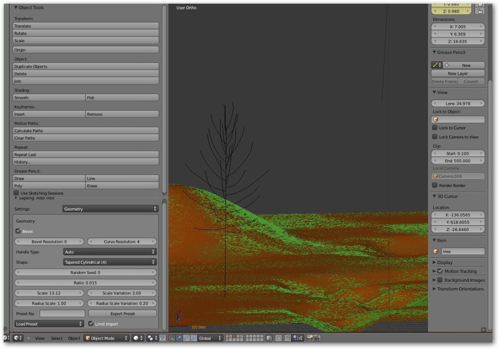

Tak jsem konečně našel to malé + a dostal jsem to okno do obrazu, ale tím to skončilo. Snažím se klikat na různé parametry ale strom zůstává stále stejný. Snad na to přijdu. Kdyby mně chtěl někdo nakopnout, tak bych mu byl vděčný.
Sapling.jpg [ 192.74 KiB | Zobrazeno 5018 krát ]

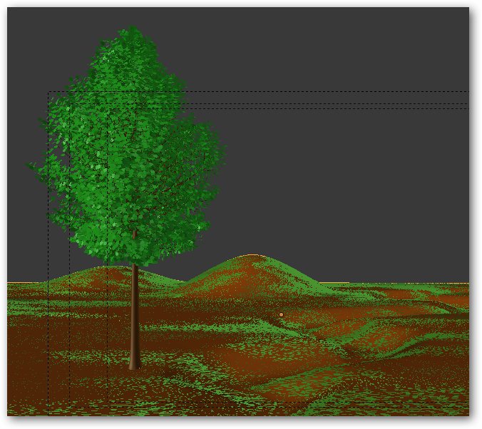

Po celodenním zkoušení a klikání jsem zjistil, že v nové čisté scéně sapling funguje. V rozpracované scéně při kliknutí na Bevel buď se ze stromem neděje nic, nebo zmizí. Přišel jsem ale na to, že mi začal fungovat program Arbaro. Tak tu scénu zalesním tímto programem, i když saplingem by to bylo asi jednodušší. Kdyby někdo věděl důvod, proč ten sapling nefunguje tak bych to uvítal.
Arbaro-strom.jpg [ 87.55 KiB | Zobrazeno 5003 krát ]
