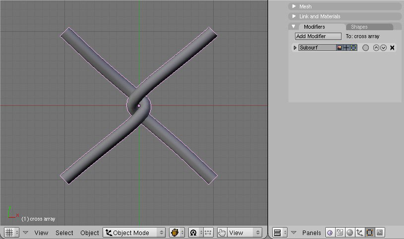

 Předmět příspěvku: TIP - na pletivo (drateny plot)
PříspěvekNapsal: úte zář 05, 2006 11:58 am
Příspěvky: 637
Nemam dotaz, jen TIP pro nektere z Vas. Potreboval jsem udelat drateny plot - pletivo. Vymodeloval jsem si jedno krizeni a pak pouzil Array Modifier. Jednoduche pridavani a odebirani ok pletiva a moznost hladkeho propojeni segmentu (pres button Merge). A je udelano :)
Zpusobu jak udelat neco takoveho je samozrejme nekolik. Ja jsem to treba nejdriv zkousel pres DupliVert (ten ale napr. nenapojuje atd.)
Vim, ze nepisu nic objevneho, ale ma zkusenost je, ze nazorna ukazka je lepsi nez nekolik stranek textu :)

array2.jpg [ 108.73 KiB | Zobrazeno 374 krát ]
array1.jpg [ 77.43 KiB | Zobrazeno 304 krát ]

no, podle meho na zkouseni je nejlepe si otevrit novej blend a zkouset. ale budiz.
pletivo-test.blend.zip [46.58 KiB]
