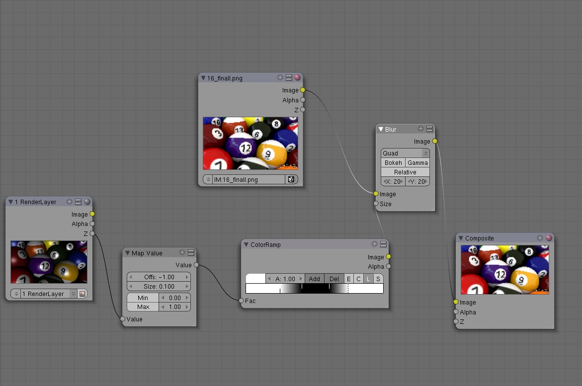

tichi píše:
djs_core: diky za tutorial, urcite ho niekedy pouzijem, ale na tuto scenu sa aplikovat neda, lebo to nie je renderovane v BI. Skusal som to vyrenderovat aj s DOF, ale viac sa mi to pacilo takto.
Nemusi to byt renderovane v Internalu, ja jsem take renderoval ve Vrayi a mohu to pouzit. Jen nakonec zrusis provazani (Render Layers (Vystup Image) -> Blur (vstup image) ) a pak pridas Add -> Imput -> Image a vyhledas vyrenderovany obrazek a ten napojis na vstup do Blur misto render layer ..
Funguje to perfektne. Vlastne pocita DOF z render layer sceny pres Z a aplikuje ho jiz na vyrenderovany obrazek :)
tady je pro lepsi pochopeni screen z me posledni sceny, kde jsem to pouzil :
dof.jpg [ 129.98 KiB | Zobrazeno 6132 krát ]

Není zač :) Tak se to bude třeba hodit jindy :) Je tam právě obrovská výhoda "štelování" toho DOFU pomoci colorramp, map value a blur (fakt to funguje perfektně) a také záleží jakou metodu vybereš u blur, mě zatím přišla nejlepší Quad oproti třeba defaultní Linear...
