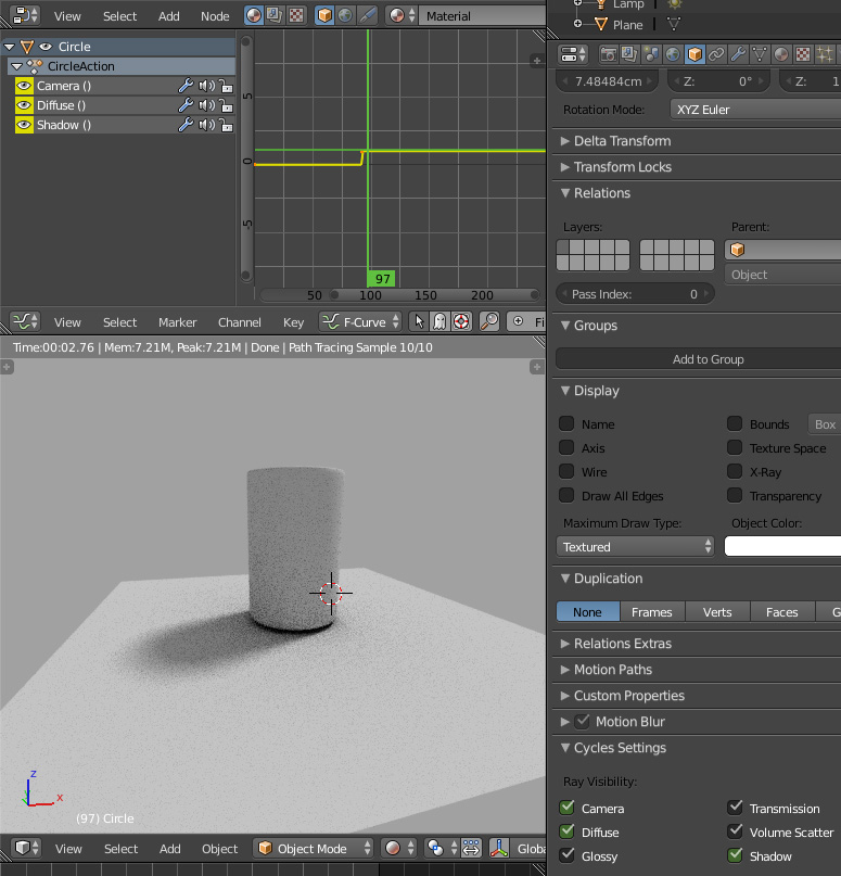

PříspěvekNapsal: čtv lis 09, 2017 3:39 pm
já bych to animoval přes tohle. jednoduše se dá zapnout a vypnout viditelnost i stíny.
screen.jpg [ 177.19 KiB | Zobrazeno 2677 krát ]

Jasný, to je druhý způsob, ale zase i když je nastavená průhlednost, tak jsou tam pořád po vyrenderování vidět ty hrany... :-/ nevím jestli to nebude spíš někde v nastavení renderu, protože v náhledu u materiálu to vidět nejde... Tak nevím, ale i tak díky za tipy, bohužel to zatím nepomohlo...
EDIT: vyřešil jsem to tím, že jsem objektům nastavil velikost na nula v době, kdy nemají být vidět, ale stejně by mě zajímalo, kde může být chyba s tou průhledností...
