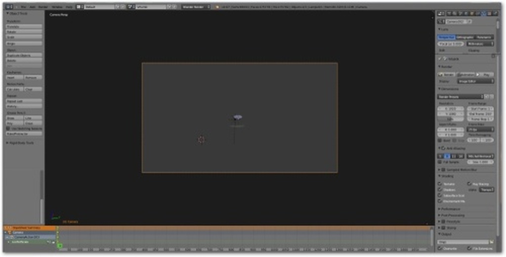

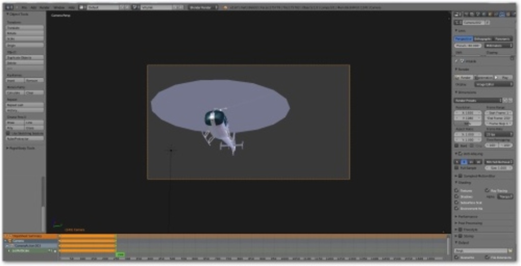

Jak docílit toho, aby mi kamera při rendrování plynule zaznamenala přiblížení z Focal L:5.000 na Focal L: 80.000. Při zadání kamery LocRotScale na pozici 0 a pak následně na pozici 250 se toto přiblížení neprojeví.
Vrtulník.jpg [ 60.14 KiB | Zobrazeno 4196 krát ]
Vrtulník 1.jpg [ 66.48 KiB | Zobrazeno 4196 krát ]

Focal lenght je něco jiného než Loc (pozice) Rot (natočení) a Scale (měřítko). Stačí na snímku 1 najet myší nad tu hodnotu Focal lenght a pak zmáčkout klávesu I nebo na tu hodnotu klikni pravym myšítkem a vyber insert keyframe. To samý pak udělej v čase 250 akorát s novou hodnotou focal lenght a máš to...
