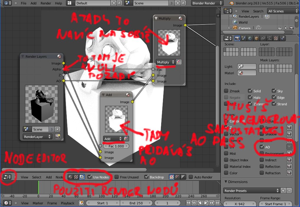

Chtěl jsem se zeptat na jednu důležitou drobnost. V AO ve verzi 49 byla tlačítka Add, Sub a Both určující, jestli se má okluzní světlo v obrázku přidávat, odebírat anebo má jít o kombinaci obojího podle vhodnosti umístění. Volba Both potom pomáhala zvýraznit na modelu drobné stíny od detailů a dost napomáhala vzhledu. Bohužel v nové verzi (65 a nevím v kolika verzích před ní, patrně už od té velké překopávky Blenderu) tahle volba z AO zmizela. Nemyslím si, že by ji úplně vynechali, nejspíš bude (jako spousta jiných věcí) přejmenovaná, přesunutá jinam, možná se s ní i jinak pracuje. Nevíte prosím, kde tenhle nástroj teď je? Google mi nepomohl, asi má úplně jiné názvy, tak nevím, co tam zadat...

Nevím přesně, jak fungovala ta možnost both, ale selskym rozumem předpokládám, že se ten AO pass přidal a zároveň přenásobil. To můžeš snadno udělat pomocí kompoziting nodů. Můžeš tak mít i lepší kontrolu nad výsledkem (přidáš další nody a upravíš si ten AO pass podle libosti). Snad to je na tom obrázku srozumitelně vysvětleno.
Pokud si budeš klepat na čelo, proč to je tak složitý, věř, že ti to ve finále může ušetřit spoustu času...

No, manuál je pěkný, děkuju za něj, podle těch okýnek by to mohlo být přesně ono, ale přece jen, nešlo by to nějak bez NOD editoru? Omlouvám se, ale tohle je prostě nad moje síly - kdybych se měl tyhle hrůzy učit, tak mi z toho akorát jebne... :emo23: Takhle prostá věc přece musí jít i nějakým jednodušším způsobem - i když třeba s trochu menší kvalitou, to bych skousl...

sorry za ten output. Přišlo mi to jako samozřejmost, tak jsem to do toho screenshotu nedal. Jde o to, že vždycky musíš napojit poslední nod do nodu Composite (najdeš ho pod Add : Output : Composite), aby ti to fungovalo.
EDIT: Koukám, že jsi tu zprávu změnil :) Jsi na to přišel sám?
Jinak k tý složitosti: Vedu kroužek Blenderu, kam choděj kluci ve věku cca 13-14 let, a taky pochopili, jak ty nody fungujou. Není to o tom, jestli máš diplom z informatiky (ten ani já nemam :), ale musíš trochu chtít ty věci pochopit. Věř, že nody jsou opravdu užitečnej nástroj a čím dřív se je naučíš tím líp pro tebe.
