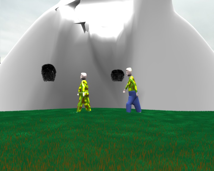

Mám scénu vytvořenou v Blenderu 2.49, když ji otevřu v Blenderu 2.58, mám oddělené vlasy od postavy. Jak to mám upravit, aby vlasy byly spojeny s postavou. V Blenderu 2.49 je to správně. Díky za rady.

Blender2.49.jpg [ 46.92 KiB | Zobrazeno 2866 krát ]
Blender 2.58.jpg [ 49.07 KiB | Zobrazeno 2866 krát ]

Vypada to ze sis kus hlavy oddelil uz v 2.49 na to pouzil particly a potom sis to nejak parentoval k postavě. Jestli jo tak doporučuju přidat rovnou na postavu, jestli to tim stejně neni tak nejjednodusi bude kdyz ty particle predelas znova do 2.5 je to jen par kliknuti ale chapu tvoji flustraci, driv sem s tim mel podobny problemy

Chtěl jsem to hlavně v 2.58 zkusit vyrendrovat. Prakticky jsem ten nový Blender otevřel po prvé a vůbec se v něm neumím orientovat. Mohl by jsi mi těch pár kliknutí aspoň trochu napovědět? Děkuji.

a nechtěl by si to spis naimportovat?? než otvirat ;) přecejen to jsou dve dost odlisne verze, a co mam zkusenost tak bylo vzdy lepsi nacist to pocastek do nove sceny nez to rovnou na hulvata otvirat v nove verzy blenderu...

Možná ano, ale pokud to představuje jen pár kliků, jak píše lokhorn, tak se mi to zdá jednodušší. Jenom nevím jak na to.

Je to pár kliknutí když ten blender znáš, takovej výsledek nastavíš za pár kliknutí protože mi příjde že mají skoro defaltní nastavení.
Tady máš tutoriál na novou verzi v češtině http://www.3dscena.cz/art/3dscena/blender257-vlasy.html

Díky za tutoriál. Začnu se prokousávat Blenderem 2.5. Zdá se mi taky přehlednější než verze 2.4.
