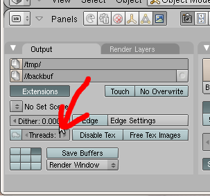

Zistil som (ak som zistil spravne), ze ked som mal jednojadrovy procesor tak Blender Internal renderoval len jedno policko NARAZ...teraz, ked mam dvojjadro, renderuje dve policka naraz...je tento pocet naraz renderovanych policok ovplyvnitelny? aby vyuzil silu oboch jadier na jedno policko, alebo na viac ako dve? za pripadnu pomoc dakujem...
PříspěvekNapsal: pon kvě 11, 2009 8:00 pm
Ano, lze to ovlivnit. Buď volbou auto (Blender vezme všechna jádra) nebo zadaš natvrdo kolik jader dovolíš.

PříspěvekNapsal: pon kvě 11, 2009 8:05 pm
pozor...ja nechcem znizovat pocet vyuzitych jadier, ale pocet POLICOK KTORE BLENDER RENDERUJE NARAZ...dufam, ze je poznat rozdiel, proste nechcem aby renderoval iba jednym jadrom, ale aby renderoval dvoma jadrami nie dve policka naraz, ale jedno...
PříspěvekNapsal: pon kvě 11, 2009 8:30 pm
Lepšie to máš keď ti jedno jadro renderuje jedno políčko.
Keby dáš jedno políčko dvom jadrám bolo by to pomalšie, pretože by procák rozdelovaľ ktorý pixel-radok alebo časť výpočtov sa na ktorom jadre bude vypočítavať a keď skončí jedno jadro, musí čakať na druhé, kým dokončí(to len v prípade že výsledok z jedného potrebuje druhý). To je už vec programátorov ako riešili render.
Aj keby toto nenastalo, stále to máš rýchlejšie keď ti jeden rendruje jedno a druhý druhé nezávisle od seba a riešiť prideľovanie čo vypočítavať pár krát za obrázok ako to riešiť pri každom pixelu alebo časti pixelu.
Domnievam sa že čo políčko to jeden nezávislý cyklus a deliť ten cyklus nieje moc dobré. Napríklad máš cyklus s podcyklami. V prípade že to vypočítavajú obe jadrá, narazý sa na cyklus a cyklus sa pridelý jednému jadru a druhé jadro čaká kým to prvé skončí s výpočtom. :)

Tak tak, me se jeste osvedcilo zvysit threads o jeden nebo dva a zvysit pocet renderovanych casti. Zni to zvlastne, ale RT se jeste o par procent snizil. CPU bezi tak i tak na 100%, ale pri vyuziti jen dvou threads se obcas vyuziti nekteryho jadra snizi, nejspis pri nacitani novych dat. Stejne tak si myslim, ze rozdeleni renderu na vic malych casti je rychlejsi, naraz se vypocitava mensi cast, i vyuziti pameti shledavam nizsi. Mam Core 2 Duo a 2GB pameti
PříspěvekNapsal: pon kvě 11, 2009 10:06 pm
Velmi pekne dakujem za rady...rozdelit okno na viac kocociek mi uz napadlo...ale velke zrychlenie som nepobadal...ale skusim este raz...

Mám 2 jádrovej procesor a většinou nastavim render na 16x16 políček...
Né žeby to nějak extra pomáhalo, ale renderujou se mi naráz dvě políčka a když je to na víc částí (místo 4x4 na 16x16), renderujou se menší části a tím rychlejc pozorovatel vidí jak výslednej renderu bude vypadat...a dřív jej i může stopnout...
