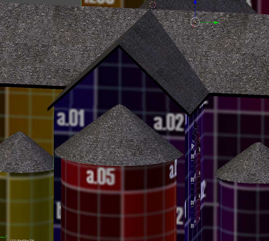

Zdravvím. Vyskytl se mi v Blenderu problém. Vytvořil jsem objekt a udělal UV unwraping, natexturoval jsem ho a začal jsem dělat shading. Když natáhnu na ten objekt texturu, tak v texture módu i material módu se mi textura ukazuje správně

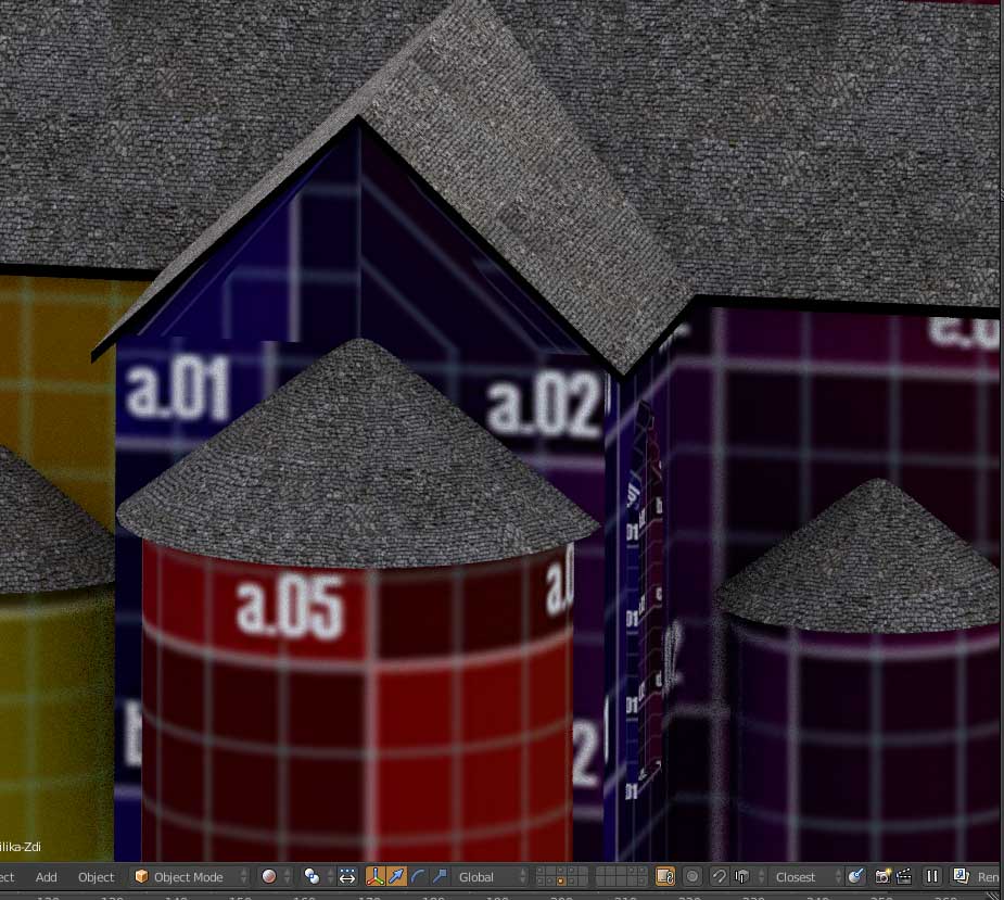

, ale když renderuju, tak se textura zobrazuje špatně
Blender UV 02 upr.jpg [ 101.07 KiB | Zobrazeno 2809 krát ]
)... Nevíte někdo co s tím nebo čím by to mohlo být? Stalo se to z ničeho nic. Napřed to fungovalo, ale teď najednou ne. :emo16:

nazdar, omlouvam se, že vytahuju starší vlákno, ale... kde je ta chyba v textuře? čumím na to už asi minutu a nikde to nevidím.
EDIT - uz to vidim. ale neporadim. bez prolezeni blend souboru mě napadá jediné - zaskrtnul jsi v založce mapping u coordinates UV? pokud delas v cycles, pak to same - zalozka surface, polozka vector, nastavit na UV.
