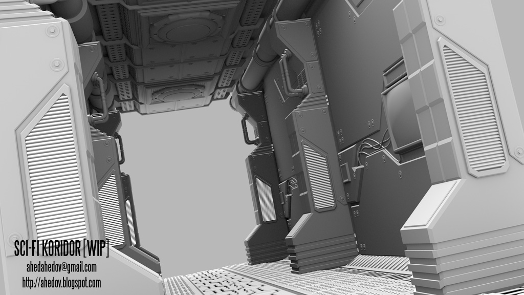

Dodělána jedna varianta stropního panelu a render složených prvků do koridoru.
koridor_001_small.jpg [ 174.4 KiB | Zobrazeno 8775 krát ]

hmm konečně zajímavé vlákno budu sledovat a držim pěsti ;) jen tak dál :-)
