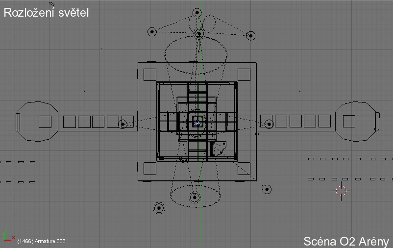

OK to už jsem zjistil ale kdž chci Céline nasvítít taky jako byla na koncertě a aby vypadala realisticky tka jak to mam nasvitit? Tam bylo nasvicene podium i Céline.
PříspěvekNapsal: ned úno 08, 2009 4:33 pm
A čím to tam bylo nasvícené? Desítkamy bodových směrových světel. :wink:
PříspěvekNapsal: ned úno 08, 2009 4:39 pm
Registrován: pon pro 26, 2005 4:54 pm
Příspěvky: 162
Bydliště: Stráž pod Ralskem
No právě :) Ale Céline byla nasvícná jen pár tuším že 4 velkými reflektory z každé ze čtyř stran
Ja to mám takhle.
