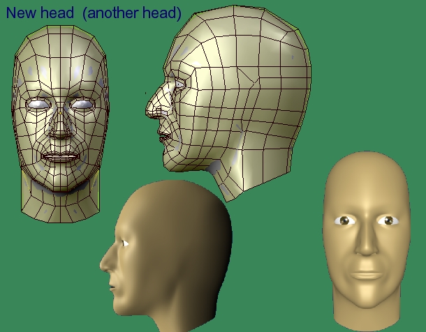

Tak sem se dotoho pustil a velice mi to pomohlo myslim že to je i topologicky spravně ne? Děkuji za tutorial Céline z toho sice nakonec nevyšla ale i to je myslim pokrok že z toho vyšla nějaká hlava(another head)
Poznámka: Je to správně topologicky?

topologicky to zacina byt celkem OK ale uz musis jen spravne odhadnout tvar :wink: tam ti to este pokulhava ale zatim mas tou posledni hlavou celkem slusne naslapnuto, zbejvaji ti dodelat detaily a tvar ale uz ted to vypada mnooohem lip naz ta tva hlava bez tutorialu, a uz jednou ti byla vytykana tva zbrklost!!!!!! tudis uber na rychlosti a zacni detailovat napriklad se mi nezda tvar licni oblasti nebo vicka a cele jamky pro oko nejni moc vydareny, o nose zatim radsi pomlcim tam nejni pomalu ani z ceho to vymodelovat zbejvaji ti tam loopy, a na celo taktez nejni moc velky dostatek loopu, :wink: zda se mi to nebo si beres z tech obrazku jen neco, jed presne podle site jak je udelana ne ze si sem tam nejakej obrazek vypustis!! pak se to moc nenaucis :)
