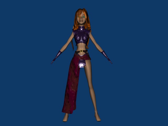

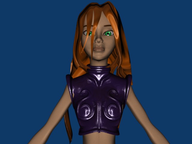

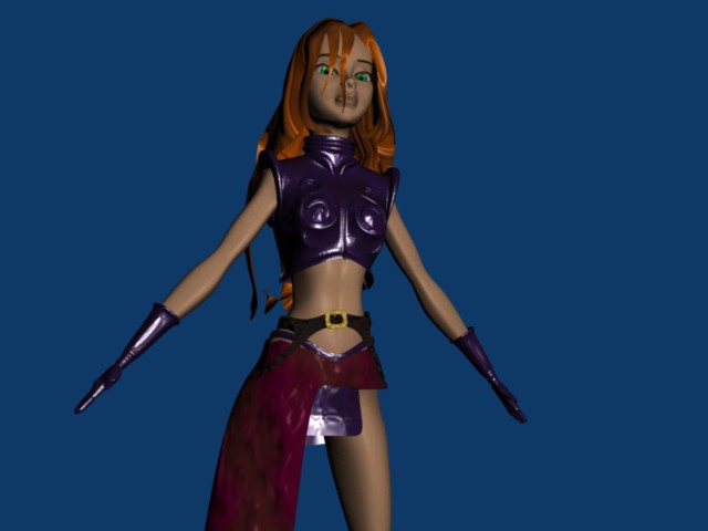

Tak tady je ale nedělal sem ji zatim botky:) a navleky akorat je zajimavy ze mi olbičej nejako neesedi kdyz se podivam z boku je to OK ale kdyz podivam renderem ze predu vidim rozdil oproti Johance z 3DMAXka .Poradíte mi?Díky Raz88

PříspěvekNapsal: sob úno 21, 2009 6:14 pm
Pěkně jsi ji udělal. Ukážeš wire?

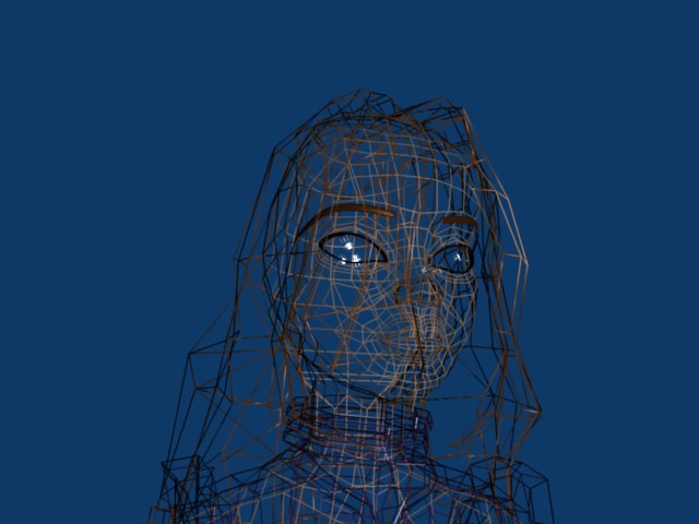

OK
wire 1 joan.jpg [ 43.71 KiB | Zobrazeno 1872 krát ]
wire 2 joan.jpg [ 41.13 KiB | Zobrazeno 1872 krát ]
Poznámka: Render s možnosti nastaveni materialu Wire

PříspěvekNapsal: sob úno 21, 2009 8:27 pm
no obdivuju tvoji rychlost.
PříspěvekNapsal: ned úno 22, 2009 12:23 am
ukaz oblicej v edit modu :wink: z tohodle nic nepoznam :(

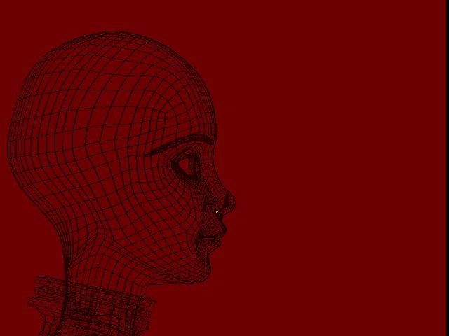

edit mode profile.jpg [ 46.02 KiB | Zobrazeno 1779 krát ]
edit mode face.jpg [ 46.85 KiB | Zobrazeno 1779 krát ]
PříspěvekNapsal: ned úno 22, 2009 12:06 pm
brrr.. opravdu by ses měl podívat na teorii o topologii v modelování lidí
btw.. takle vypadá mouth-centered geometry
Všimni si, že edge nevychází v kruzích od očí ale naopak od úst a přes oči přecházejí jen ve tvaru šachovnice. Je to trochu netradiční meshflow, ale pokud se má hýbat hlavně pusa, je to ideální řešení.
