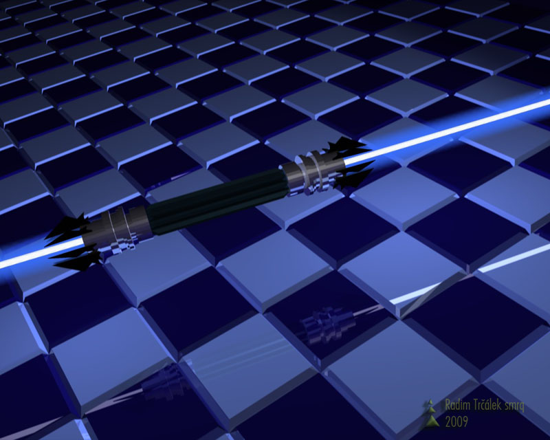

tak jsem si rekl, ze v te zaplave svetelnych mecu zde se jeden muj ztrati. :)
model mece je podle tutorialu, jde mi tedy spise o posouzeni sceny jako takove.
svetelny mec5 nahled.jpg [ 100.73 KiB | Zobrazeno 3233 krát ]
PříspěvekNapsal: pát bře 20, 2009 11:01 pm
Scéna je velice strohá...ono ani toho moc nejde k takovému objektu vymyslet...leda nějaký souboj s tím mečem...
Ale vcelku se mi líbí to provedení paprsku...

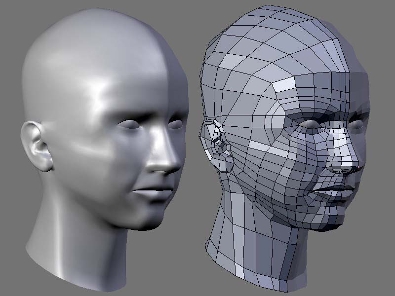

PříspěvekNapsal: pon dub 20, 2009 10:26 pm
tak jsem vyzkousel nejake tutorialy na hlavu a nakonec se pustil do vlastni modelace. nejakym zazrakem se podarilo tam nemit ani jeden trojuhelnik, ale potreboval bych jeste nazor nejakych zkusenejsich modelaru na topologii.
pustte se do toho a cupujte! :)
hlava II 4.jpg [ 72.75 KiB | Zobrazeno 3045 krát ]
