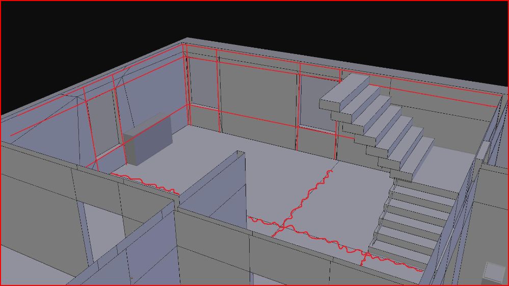

Čau, rozhodl jsem se zkusit vymodelovat lowpoly scénu(dvoupatrový dům). Chtěl bych pak časem, pokud se mi to podaří, z toho udělat hru.
Jsem rád za každý názor, postřeh :-D .
ObrázekObrázek
ObrázekObrázek
Postupně budu přidávat další progres.

Ahoj, nie som odborník, nuz vidim tam veľké chyby:
1. obrázok : s tou texturou to nevyzera zle ale tie vertexy nie su v poriadku, tam kde mas tu linku: vsetky vertexy, kt si vytvoril na umyvadlo sa stretavaju v jednom bode na krajoch linky. To tak nemoze byt ! Alebo tá stolicka, tiez ta ista chyba.
2. obrázok : tiez to isteee
Neviem co ti povedia ostatní ale podla mna by si to mal prerobit cele od zaciatku. Aaaa prestuduj modelovanie. Veľa Štastia v tvorbe hry, držím ti palce :emo17: , aj my sme sa pustili s kamosom do jednej, no neviem co z toho bude, na 75 % nič, ale tak ... O com bude tá tvoja ? Aky žáner ? Ak chces napis spravu, a pomozem ak budem vediet.....

Ako som povedal s texturou je v pohode, ale moj nazor je: ked si zacal neco robit, rob to poriadne....... Skusim ti to v skicari načrtnuť:
1. obrazok: pokusil som to nakresit v skicari, a ta stolicka: Potrebujes co najmenej vertexov na hru aby ti nesekala. Na linke setris a na stolicke, naco tam tolko facov, tolko trojuholnikov ?
2. obrazok: Na tu podlahu staci jeden plane a tie steny s oknami som sa pokusil nakreslit co najlepsie... hadam pochopis o co mi ide, zbytocne minas vertexy, ktore by si mohol pouzit na ine predmety v hre .....

Wolfkiller: díky moc za vysvětlení, příště to tak pravděpodobně udělám, ale tohle již předělávat nebudu(musel bych pak měnit uv mapovani a texturu a to se mi moc nechce :-D )
