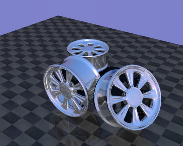

Tak jo, davam tu wire auta, ale upozornuji, ze je to hruza. Jsem rad, ze jsem to vubec dodelal. Delal jsem to z boxu, ale nekde jsem se docetl, ze je lepsi to delat z "niceho".
Priste budu moudrejsi !!!! Nechce se mi to vubec uz opravovat. PRISTE PEKNE OD ZACATKU Z PLANE !!!
Delal jsem z boxu a pak casti oznacoval a osamostatnoval.
Moc se nesmejte, jsem se dlouho odhodlaval davat sem to WIRE. :(
Topologii jsem moc neresil. Priste budu !
Jeste jednou: Je to me prvni dodelane auto.
Chci se jeste zeptat, jak pridelavat detaily?
To mam na cely objekt davat LOOP CUT, nebo radsi par trojuhelniku? To same rohy(kdyz je chi mit ostre). Jak na to? Protoze Subsurf mi je zaobluje. Nejak mi to neslo a dvere to hodne odnesli :oops: .
Uz se pripravuji na nove(snad lepsi auto), tak jsem si vymodeloval dnes kola. Davam taky obr.
ALUKOLO2.jpg [ 59.36 KiB | Zobrazeno 1584 krát ]
WIRE.JPG [ 59.44 KiB | Zobrazeno 1584 krát ]

No.. jinak ten wire je samozřejmě děs a hrůza. Důležité linie by měli určitě probíhat celým autem, a mezi dveřmi a zbytkem karoserie musí navazovat loopy naprosto přesně, jinak nikdy tvar nedohoníš tak aby to sedělo.

Kapo: heh uprime co ti vic rekne?? to ze ti reknu ano je to pekny, a nebo hele promin ale model stoji za prd a ukazu ti jak by to melo vypadat spravne :), uprime me nakopne spis zprava ze ekzistuji veci co jsou mnohem lepsi nez ty moje a to me donuti to zkouset a delat to lip a lip :wink: a kdyz je kritika konstruktyvni a ne typu hele sory vykasli se na to tak to beru jako podnet k tomu ze se mam zlepsit a ne ze me to nastve a kort kdyz mi clovek rekne jak na to :wink:
Bildo: heh pekny ze se snazis ale nepristupuj k tomu jako k jednodilnymu objektu, auto taky nejni z jednoho kusu, a radsi bych doporucil aby si zkusil nejaky tutorial na zakladni modeling :wink: zacatky jsou vzdycky tezky a dokud nebudes zvladat zaklady tak ti nepujdou ani ty pokrocily veci, do aut a dalsich slozitych modelu (organika) se zatim moc nepoustej budes akorat sklamany a nebo kdyz uz se pustis tak jed podle nejakyho tutorialu :wink: ale na auto v blenderu nic nenajdes budes muset hledat jinde, ac je to na maxe tak z obrazku je videt pekne postup zkus to okoukat http://www.3dm3.com/tutorials/vaz/ pokud budes chtit neco probrat klidne napis na ICQ 204204165 ale predstav se :wink: z toho auta je zatim jen videt ze nevis jak na to a jak to mas vymodelovat, na zacatek si si vzal ale moc tesky auto

Bump: Já třeba auto modeluju jako jeden kus (základní tvar), což je podle mě nezbytné k zachování hlavních linií a rozřežu ho až následně tam kde je potřeba.
PříspěvekNapsal: pát úno 06, 2009 7:56 pm
Sagi: ale na zacatek je lepsi si to hned rozdelit aby s tim pocital prvni vec je naucit se to ze musi pocitat s urcityma vecma, a nerekl sem nic o tom aby to bylo jako dalsi objekt jen aby to bylo jako dalsi kus :)
