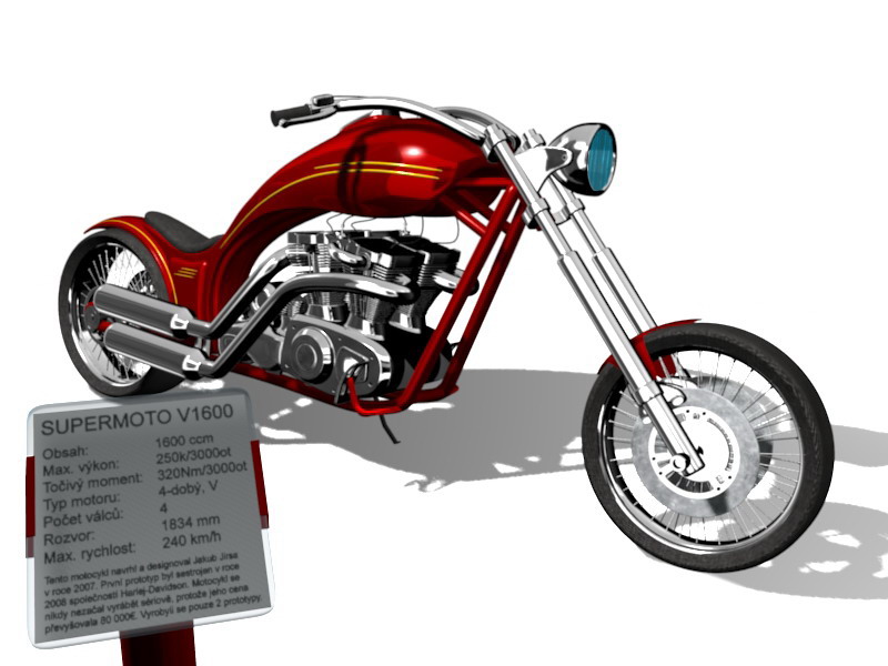

Tak co na to rikate? Chtel jsem vytvorit nejaky extremni design a vypadlo tohle. Kritizujte a pochvalujte :D

no ja ti nevim.. cena 80.000$ jo a kdyz uz tam mas tu tabulku tak tu texturu dej aspon bezztratovou a hezky ostrou pac mi to sice jde cist ale neni to vsude uplne vyrazny ;
modry svetlo ?!
moc by mi nesedelo to sedivy sedadlo bral bych spis nejaky hezci material kuze
taky se mi zda, ze ti tam uplne chybi zrcatka
nejake zadni svetlo ( i kdyz to mozna neni z tohodle pohledu videt )
taky se mi uplne nelibi material te brzdy mel by byt asi jako vyfuky ( nalesteny) a jenom na mistech kde se do toho opira brzda by to mohlo byt trochu "vojety" - jestli je to uplne nepouzite tam ani to ne..
A taky by tam meli byt dirky aby se to lip chladilo, preci jen tomu musi byt vcelku teplejc kdyz se brzdi ( http://www.buggyworld.com/parts/prodima ... 0brake.jpg ) ale to neni pravidlo, jsou i bez..
rekl bych ze mas az moc mista mezi nadrzi a motorem.. myslim to misto kde jsou dratky.. zrejme jsi tomu chtel dat vyniknout, ale nemelo by se tam trosku setrit mistem ?
jinak jiste by to nebyl normalni "chopper", ponevadz by jsi pri jizde musel byt naklonenej dobredu, jelikoz riditka se mi zdaji moc vepredu ze by jsi na ne snad ani nedosahl - od brzd nejde zadny drateki kdyz mozna jde skrz kov.. ale rozhodne by nemel byt dratek v tlumicich.. tak by se mohlo neco zvrtnout takze ten ti tam zrejme chybi.. pokud neni z vnitrni strany
jinak design je to zajimavy, je v tom videt sportovni naladeni, ale me motorky stejne neberou tak co si budeme povidat ;)

heh tak te tak nejak nevim nevidim na tom moc dizajnerskeho umu sory :? prijde me to jen takovy klasicky choper ala styl no name :?
pak k realite jen te upozornim ze kdyby si tam dal 16 000 kubiku obsah ten motor by se tam ani nevesel (slovaci virabeji z 13koveho motoru od felicie trojkolky a maj co delat aby ho tam dostali tak ze bych se mirnil :wink: :wink: ) kdyz uz tak bych tam dal jen dvou valec (asi si se chtel podobat te motorce s tim moterem s vipera ale to je trochu dooost o necem jinem)
pak by me zajimalo cim to brzdis :? mas tam kotouc ale ne brzdic a pokud takovy ty pulkola u tlumice jsou brzdice tak to sory to opravdu asi neni ono, pak by me zajimalo jak casto se na tom musi menit to zadni kolo asi dost casto mas fakt doost tenkej plast :wink:
a pak co ti na tom modelu hlavne chybi je DETAIL a na ten ty si opravdu ale opravdu zapomel, kdyz neco modelujes najdi si dooost referenci a na tom motoru je dooost detailu a ty je tam vubec nemas,
skoda no todle je spis WIP nez final sory me si nepresvedcil :wink: :wink:

Diky za kritiku... je to trochu odbity, byl to jenom projekt do skoly co sem sfouknul asi za tejden. Ty detajly trosku chyby... ale hadicky tam jsou, jenom nejsou videt :wink:

...pak k realite jen te upozornim ze kdyby si tam dal 16 000 kubiku obsah ten motor by se tam ani nevesel (slovaci virabeji z 13koveho motoru od felicie trojkolky a maj co delat aby ho tam dostali tak ze bych se mirnil :wink: :wink: ) kdyz uz tak bych tam dal jen dvou valec (asi si se chtel podobat te motorce s tim moterem s vipera ale to je trochu dooost o necem jinem) ...
asi jsi se překouk je tam 1600 a ne 16000 :wink: , a jinak do trojkolky je stejně nejlepší šestnáctistovka z vw brouka :)
