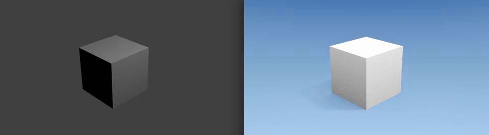

více světla a barev do vašeho náhledového renderu
(důraz byl kladen více na rychlost než realističnost)
http://mond.own.cz/blender/2009-12-12_2025.swf
p.s.: pripada mi, ze ve verzi 2.5 (Alpha 0) nefunguje Ambient Color (pokud tam neni zase nejaká skovka)
p.p.s.: tak Alpha 1 uz jede (obrazek neaktualizovan)
setup2.5(A-0).jpg [ 19.95 KiB | Zobrazeno 6123 krát ]
Naposledy upravil vklidu dne pon bře 22, 2010 5:07 pm, celkově upraveno 4

tak AmbColor mi asi nejede, navod byl puvodne pro 2.49b, myslel jsem, ze uzitecnejsi bude 2.5, nu coz, porad je co ladit :)
setup2.49b.jpg [ 18.32 KiB | Zobrazeno 6124 krát ]

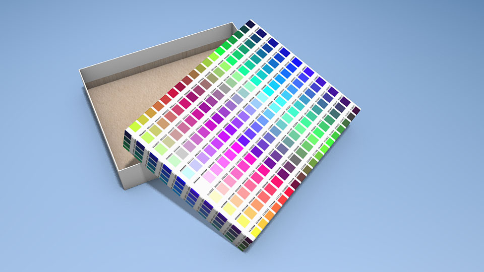

postnul jsem to kvuli tomu, ze jsem na zacatku ztratil dost casu tim, jak scenu nejak jednoduse prosvetlit (technika trojbodoveho nasviceni nebyla moje oblibena), ale mozna ta casova ztrata taky vyplyvala z toho, ze za meho startu v 3D mel mekke stiny jen spot :-) asi.
Todle nastaveni pouzivam pro nahledove rendery grafiky knih, grafiky, krabic atp. (tedy potisk). Jednani se zakazniky je pak jaksi jednoduzsi.
maly test barev (viz img)
r-_0095-sharp.jpg [ 104.48 KiB | Zobrazeno 5873 krát ]
