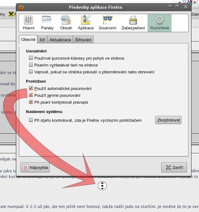

  • ve windows když zmáčknu kolečko myši tak mi to posunuje stránku do té strany do které se pohnu směrem od místa kde jsem to kolečko zmáčkl. Jde to nějak nastavit i v Linuxu?

Kolečko jde nastavit ve Firefoxu - viz obrázek. V ostatních aplikacích teď nevím.
Já místo automatického skrolování používám kliknutí na kolečko myši spíše s klávesou Alt. V tomto případě lze měnit velikost oken bez nutnosti najíždět na okraje => docela dobrá vlastnost, kterou naopak neumím ve Windows.

tak já používám Chrome a tam to nejde nastavit, ale myslel jsem přesně tohle, ve win to je právě v systému takže třeba i pdfka obrázky atd.
