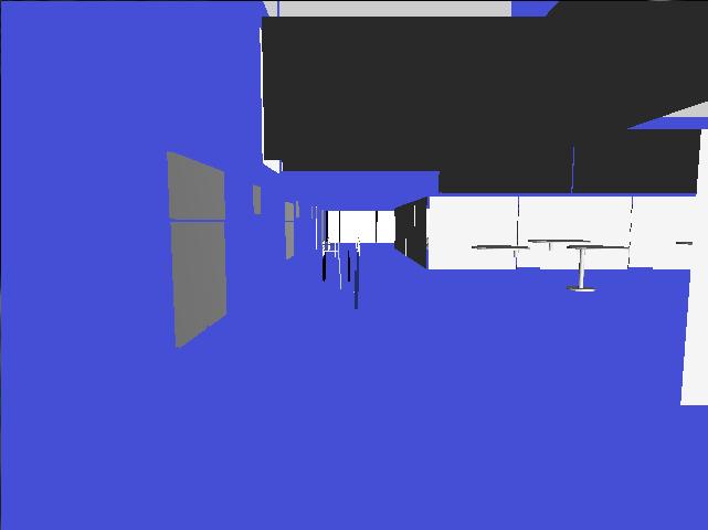

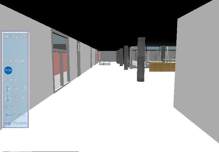

Ctrl+Shift+N nepomohl....abych to popsala jinak, mam 3 sceny co na sebe navazuji.
V 1. je jen obrazek a tlacitko pro pokracovat. Po jeho stisknuti problikne scena loading, ktera nacita hlavni scenu.
Kdyz udelam export od te prvni, tak mi zmizi zdi, ale kdyz vyexportuju jen tu hlavni scenu, tak je to oka. Na fotkach je to videt.

takhle bez zdi
