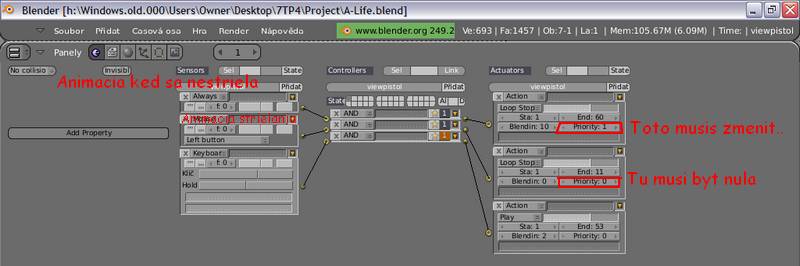

ahoj, stale robim na tej mojej games-ke a chcel by som tam urobit animacku na zbran, ked sa s nou nic nedeje(v hrach si zbran niekedy obzerate ako napr v stalkerovi niekedy vytiahne zasobnik a vlozi ho spet- toto sa deje ked dlho nestrielate alebo tak)a tuto animacku mam nastavenu na objekte, ktory ovlada posunutie zbrane pri strelbe, no a ja chcem spravit, ze ak by tato animacka (actuator) bol true, a kliklo by sa mysou, ze by sa animacka zastavila, hodila do vychozej polohy a zacala by sa animacka strelby, akurat ono mi to nikdy nechce zastavit , tak ako to mam urobit???Dakujem

animacia, ktora chces aby sa prerusila musi mat prioritu vecsiu ak ta ktora ma nasledovat...

Ale action je iba pre kosti, nie pre celky teda IPO, či? možem si zameniť IPO s action?lebo ja to robim v IPO a tam nadradenosť neni :cry:
