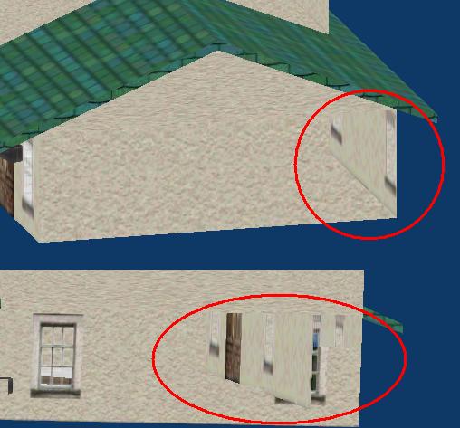

Hej cauky lidi,
mam takovy problem s alpha texturou. Kdyz ji namapuju na okno s pruhlednosti , tak to vytvori takovy tentononc, no nedokazu to popsat tak prilozim screen snad to pochopite!!
Poznámka: Nejenomze prosviti duru v oknu ale i zed!!

zdar, no bud to mas zle namapovane (cely face mas v oblasti priehladneho okna), alebo mas zle otocenu normalu, bud ju otoc (flip normal v edit menu) alebo nastav twoo sided vo face mode (ak tam bude i ine okno, alebo ak sa bude dat ist do domu).

Nemas na jednom objekte dve rozne texturi?
Neviem ci to na to v plyva, ale mne to robilo problemi. myslim ze to nebude normalou, pretoze ak dobre vidim, ta stena tam je vidno, ibaze ta teztura co je za nou ju prebija... povedal by som ze ma vyssiu prioritu, ale to by som sa zle vyjadril, pretoze tu sa nikde nieco take nenastavuje ;)
Ak to mas dve tyexturi, tak to daj do jednej.

No dovnitr se bude dat jit...Mam tam 3 textury v 1 objektu. Jedna je strecha, druha kantyna vevnitr, a treti je to okno steny a dvere.(ta strecha musi byt jedna textura to by nijak neslo)

celý problém je v tom, že v materiáli meshe nie je zakliknuté ZTransp. Toto tlačítko spôsobuje, že fejsy s alpha textúrou sú utriedené a vykresľované od najvzdialenejšieho po najbližší. Ak fejsy nie sú utriedené, vzniká práve takýto efekt - vzdialenejší fejs sa vykreslí pred bližším.

HEJ DIKES!!Jeste newim ejstli to s timZTransp faka protoze jsem na skolnich kompech, takze az prijdu domu hned to okoštím!! :D Fakt diky jestli to bude fungovat!
