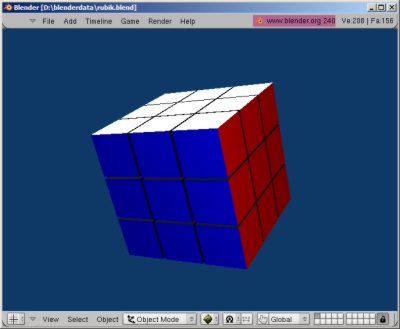

Názov hovorí sám za seba, cieľom je vytvoriť logickú hru pre zloženie Rubikovej kocky. Projekt je len v začiatkoch, ale vzhľadom na jeho malý objem verím, že pôjde rýchlo dopredu.

Super... tak tuto hru som vo virtualnej podobe este nevidel. Dobry napad :wink:
Ja som ju este nikdy nezlozil celu.. max. 3 strany... raz som ju rozobral a zas poskladal ale poslednu kocku som tam nenapratal :cry:

Suprovej nápad!!! Já sem ji kdysi v anglii složit uměl, ale ono je stejně nejlepší když nad tim člověk tak jako badá (ikdyž neznám nikoho kdo by to vybádal). Ale fakt povedenej nápad!

Momentálne funguje aj otáčanie kocky, takže pridávam nový screenshot. Zostáva dorobiť vyhodnocovanie stavu kocky (či už je zložená), úvodné miešanie kocky, zobrazovanie informácie o stave, menu, nastavenia, rebríček...
Rozmýšľal som aj nad automatickým riešením, ale neviem si celkom dobre predstaviť, ako by sa to algoritmizovalo.

Vypadá to dost dobře, těším se na nějakou hratelnou verzi. :)
